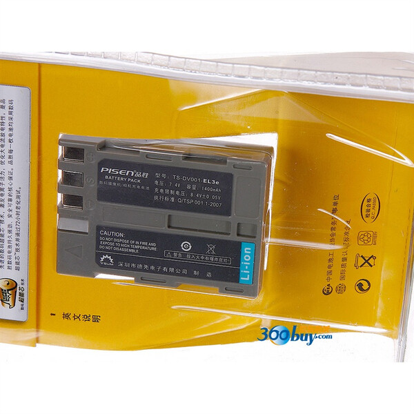

D80的电池充不进电了!是兼容电池,品胜的TS-DV001EL3E ,在相机上显示“充电次数0”  新旧成都“新”……
才用了一年多,充放电不超过50次,用的原装充电器。
就是这个
  哪位知道怎么激活啊?

    品胜的电池用一年多也就那样了,另外找个充电器试试,排除充电器问题,EL3e是串联的,也有可能一个芯报废了。

    留着壳和保护板,换德朗能或者三洋的18500电芯吧.

    感觉换14500才靠谱。可1500mah容量的14500不好找啊

    一直用原装充电器来,现在装充电器上那充电灯就长亮
