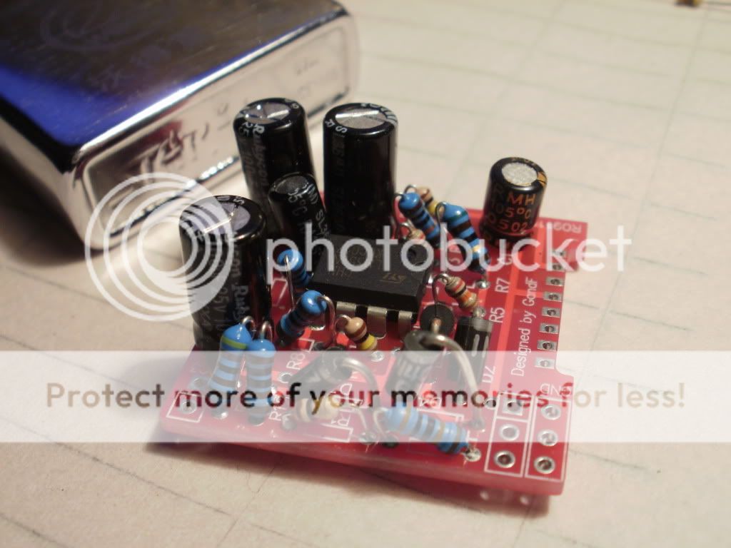

    套件里面那个软封装的小片集成块是什么?焊在什么地方?
    2022-1-30 22:07
  • 签到天数: 505 天
    发表于 2009-11-19 19:40 | 显示全部楼层
    那个是358,我代焊的10套里也是配的这个,这个焊接十分麻烦,焊一个还行,多了十分费时间,因此要我代焊的我就不焊这个了,大家自己去找个358焊上吧,358的价格很便宜,完全没必要花那么多时间去焊接这种封装

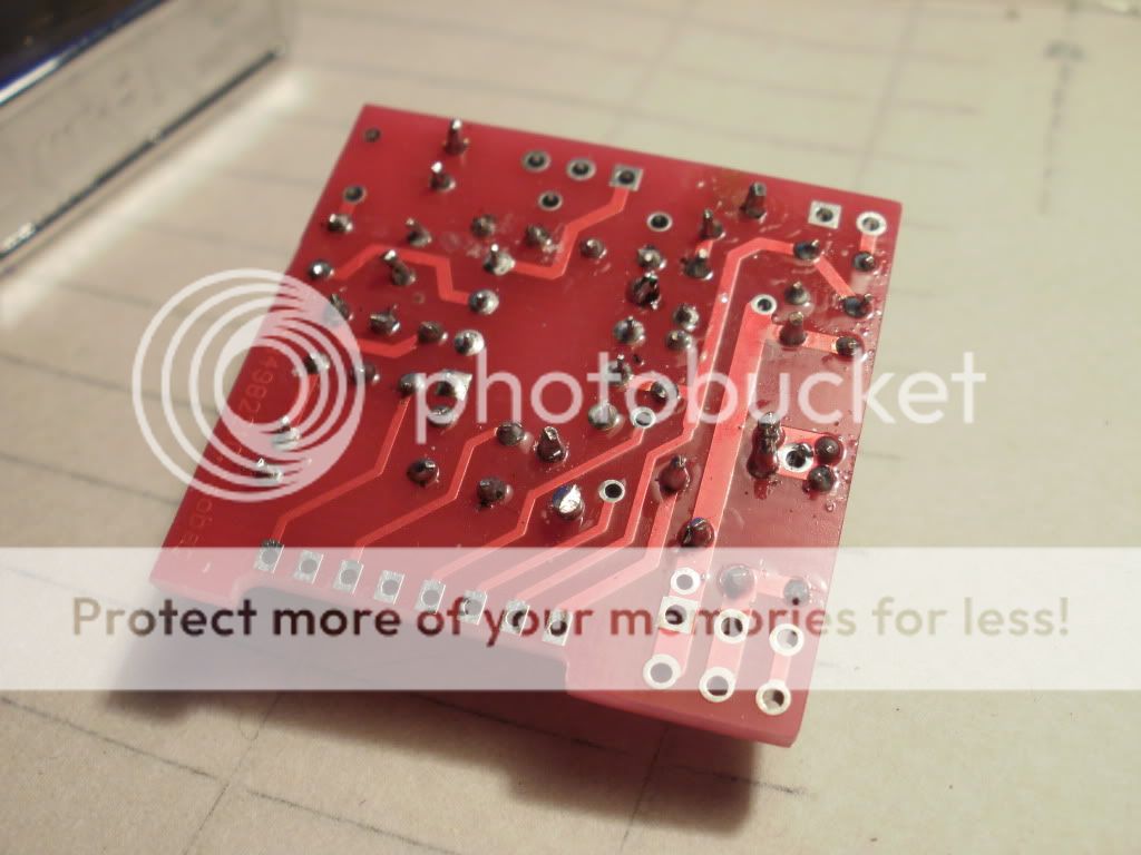

     楼主| 发表于 2009-11-19 21:08 | 显示全部楼层
    358贴在扩展板边上焊接就可以了,用刀头拉锡一次完成,不过建议熊不要焊接好,因为焊接了立起来运输容易碰掉
    2022-1-30 22:07
  • 签到天数: 505 天
    发表于 2009-11-19 21:11 | 显示全部楼层
    扩展板那个凹口那8个焊盘是设计用来焊软封装358的?那这样的话焊接还比较容易
     楼主| 发表于 2009-11-19 21:13 | 显示全部楼层
    benxiong22 发表于 2009-11-19 21:11
    是的,难道团长以为要飞线到原来358的位置?
    2022-1-30 22:07
  • 签到天数: 505 天
    发表于 2009-11-19 21:18 | 显示全部楼层
    是的,没想到你还设计安装两种封装
    发表于 2009-11-20 17:34 | 显示全部楼层
    原来是双备用焊盘

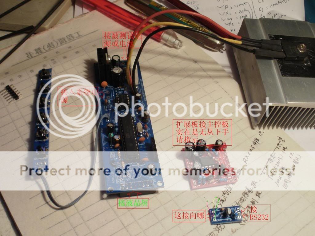

    发表于 2009-11-21 00:45 | 显示全部楼层
    我太油菜了。。
    实拍把,这样容易点。另外接液晶排线上面好本来是安装可调电阻和电容的位置,是不是就这样空着?

    发表于 2009-11-21 18:54 | 显示全部楼层
    53# ccyygg1
    M8芯片一边有5针排针的,内有TXD,RXD GND,用于连接那块上位机板子,再连接电脑
