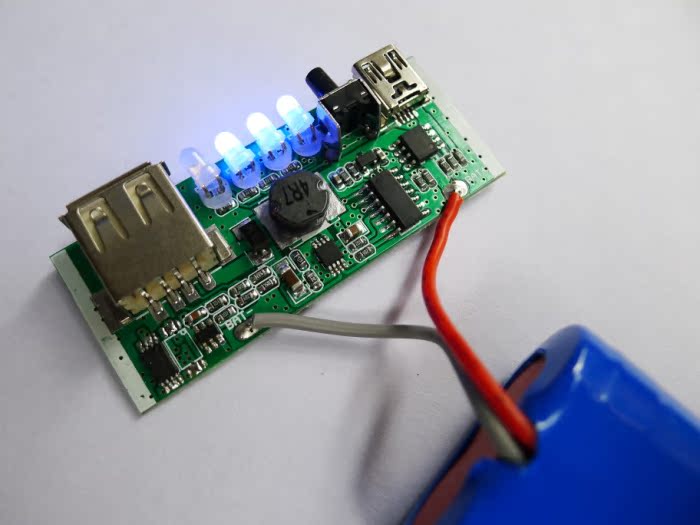

    3*18650 移动电源哪个好?
    在网宝上搜到3*18650 移动电源,搜到三个,哪个好些?
    1: 47元 铝壳
    2:40元 塑壳
    3:38元 铝壳

    只是3选1的话我会选2,用料好很多!

    明显二号的板子用料好点

    2:40元 塑壳的移动电源电路好点,屏蔽电感加固态电容。

    发表于 2012-6-24 06:54 | 显示全部楼层
    1.这些玩意全部是乱搞.待机电流很大
    2.4056冲电背面敷铜太小,输入不加功耗电阻,冲电时整个板上的元件全部滚烫.
    3.接口全部不是铜的.
    4.建议只买外壳,自己买套件组装.
