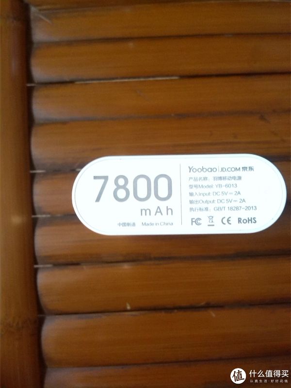

    马上被那牛逼的参数 深深所吸引——
    输入:DC 5V=2A
    输出:DC 5V=2A

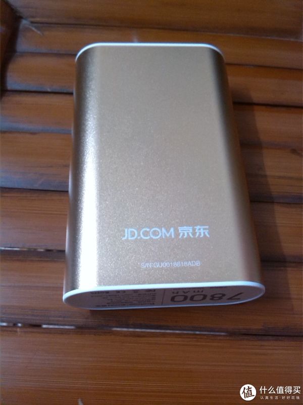

    再看那土豪的外表,还有京东的LOGO,看来是京东定制的。再看参数:

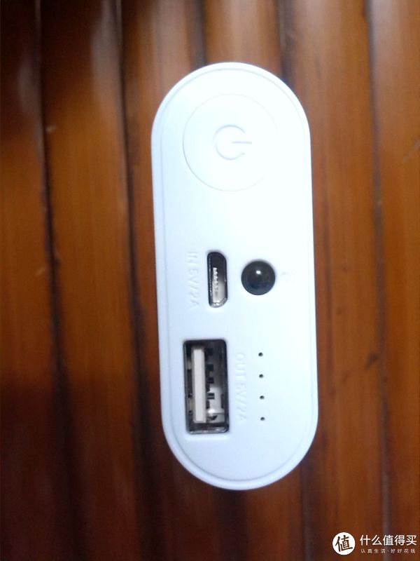

    再看另外一面:
    做工还不错,还有手电筒功能。适合夜归的猫儿。

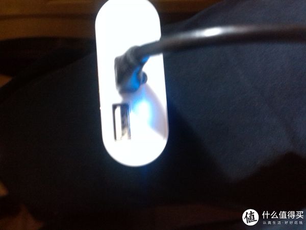

    插上充电后:

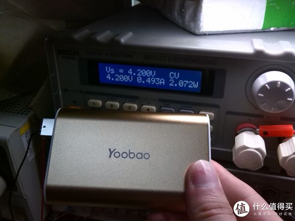

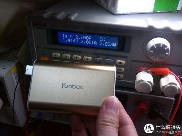

    作为一名搬(ying)砖(jian)攻城狮,我马上操起实验室的电子负载(PS,怕各位看官不明,电子负载是一个可以测量电源能力的仪器)。实验结果如下:
    此图结论:当电流输出2A时候,电压只有1.4V,输出功率是2.8W,尼玛,说好的5V,2A呢!
      此图结论:鉴于要为3.7V的锂电池充电,最起码也得4.2V嘛,所以就固定这移动电源输出4.2V,结果输出电流只有0.49A,输出功率是2W。
      自我安慰一下,以及安慰各位看官,29.9RMB算值得了。还有可能电源未能充满电(50%-70%),所以才没有那神一般的输出能力,自我安慰,自我安慰。

    不知道你是怎么测试的,我用最简单的办法,电阻+USB表头,1.8A时4.92V,刚才在电量只剩1个时测试的。
