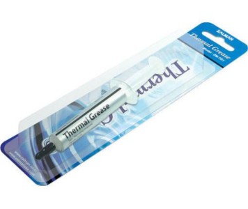

    <p>看看韩国散热大厂思民的硅脂,我对思民的一个散热器很馋……攒米</p><p>包装</p><p>
    </p><p>
    </p><p>产品的成分主要是氧化锌,2.5ml (5.8g),导热系数为2.0 X 10-3 cal/sec.cm. °C (0.837 W/mK),使用于-50°C~200°的范围内。</p><p>貌似成分不怎么好&nbsp; 50 左右……</p>
