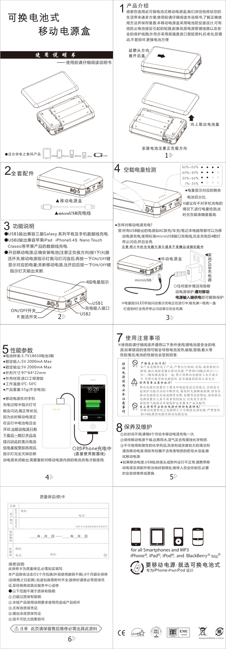

          从08年做D80单节手电筒移动电源开始上手电论坛,那时候很多筒友一直让我设计双节,3节的移动电源期间由于工作变故与合伙人拆伙等各种原因,一直将可换电池的移动电源盒做起,后面将大量的经历投入到不可换电芯的移动电源上边.虽然开发了5套产品,但是一直没为论坛筒友,开发合适的移动电源,对此表示歉意.
        直到去年年底一个很好的朋友游游问我能不能开发可换电池的移动电源,说现在市场很火,很多人在做了.然后我上淘宝去搜,果然看到一些,但是大多不很理想,要体积太大,要么外观很丑.更为严重的是还有一些可换电芯的竟然不做基本的防反接保护,拿使用者安全开玩笑.....于是我就开始计划设计比较合适的可换电池的移动电源盒,...就目前的手机电池容量来说1节2节的移动电源盒都感觉太小了,3节4节最为理想,对比了一下4节的体积的确太大了,口袋里面基本放不下,纠结了许久还是认为做3节的最为合适...于是先出设计图,
    我有一个习贯新设计的产品都会去申请专利.所以这款也不例外,鉴于以前只申请外观专利后续产品侵权很难去维权.这次我一口气把实用新型发明专利也一起申请了...
    经过严格的测试,各项功能都OK,手板是必需的.
    体积97X64X22mm边缘5R度圆角,表面苹果靓面,塑胶原料美国GE通用苹果料(这个价格好贵,打样都求了人家很久才给2KG),做出来的效果跟苹果电源差不多,一包烟大小,放口袋里也不觉得占空间,适合手机控边玩边充电.
    然后才确定开模具.数码电子产品界苹果是我的偶像.为了达到苹果这样顶级的工艺,我找了周边很多模具厂,把档案跟相关的细节要求给人看,有国内的大厂,如长安的好景模具专门给TTI做代工的,还有台湾的业胜,最后我选了本要一个给日本松下做摇控器外壳的公司日精电子,帮我开了这2套模具,当然花费也少了.

    当然了可换电池,必需要考虑小白,不懂电子的,他们拿到手就装,也不管正负极.对于那些不做短路保护的移动电源来说碰上这类人,基本就烧了,就算你做再多标签贴在电池跟充电器上也没有用.根本没有人看.所以我设计时就在短路保护上下足了功夫,必需做独立的防反接保护,而且外部短路同时又激活电路的时候也能防反接.(PS,防反接保护,最大的缺点就是会影响效率,因为电池要通过防反接保护的MOS管,然后才能正确的工做,这几颗MOS管有一定的内阻会有5%的效率损失,但是为了安全起见我们还是必需要这个保护的...而且移动电源国标马上就要出来,如果没有防反接保护估计以后都不可以买卖了.)
    关于电量指示,目前淘宝上很流行液晶屏显示.刚开始我也想做,后来手板做出来了,那个液晶模块太大了,做出来跟钱包没企么区别,但是钱包是软的可以折叠放在口袋,这样又失去了体积小的优势.而且液晶显示屏待机电流会很大,目前我这款关机状态下的静态电流可以做到115uA,如果是液晶屏应该是翻倍的,对于移动电源来讲,这种损耗似乎没有必需,因为根本没有人一天到晚像看DVD那样盯著那个液晶屏去观察还有多少电量.所以我们还是使用了比较原始的4颗LED灯显示做为参考(不是非常准确,特别是给手机充电时带上负载状态下,空载的时候相对来说准确一点,但是对于普通用户来讲应该是够用了)
    关于输出:2个USB口加起来最大输出2.6A, USB1:苹果识别电路,USB2:安卓识别电路(同时兼容三星galaxy系列手机平板).基本上适应了目前所有的5V供电手机跟平板了,直接插上原装数据线就能充电,不需要配一堆转换接头.
    升压IC采用日本精工Sii8366,效果带电子负载仪测试85%左右(1A的时候略高88%,2A的时候低82%我取的中间值).
    但是实际测试3节三洋2600的电芯,可充小米2S(电池容量2000mAh),2.5次(手机提示低电量报警开始充)
