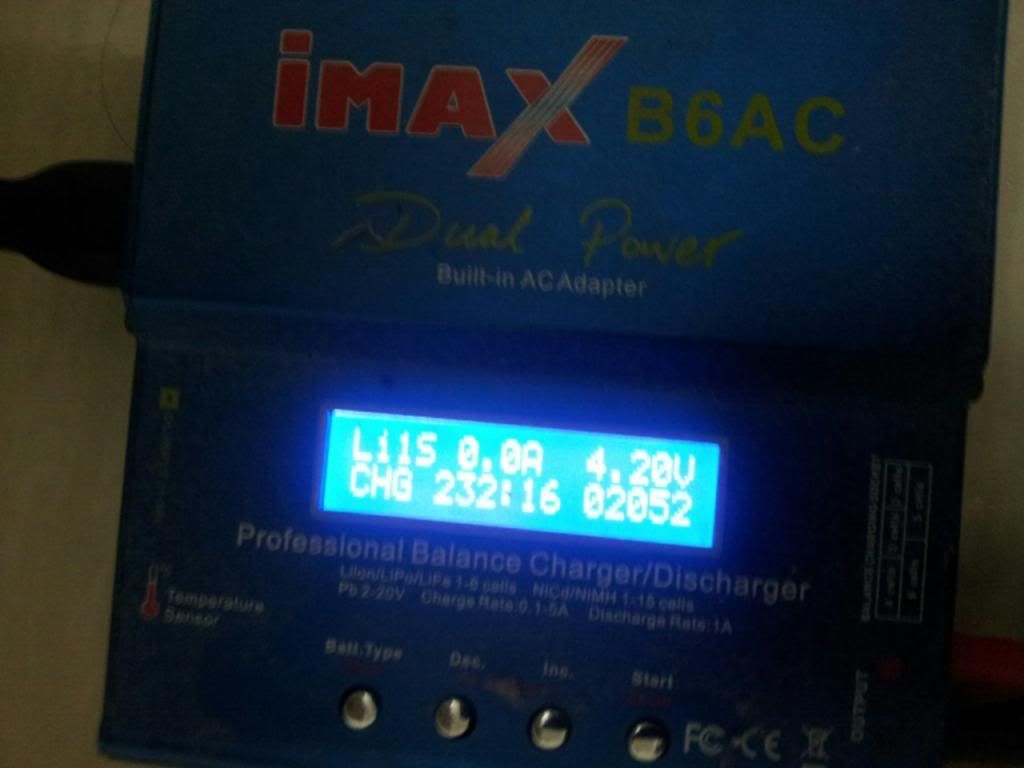

前幾天在家裡附近買了4顆 NCRA 18650A 3100 mAh
第一眼外觀直覺跟以前不同 有點懷疑
請同事用IMAX 幫我測測容量
測下去都要哭了 只有2050 mAh
網路上流傳的辨識方式幾乎他都有
唯一不同的 不管是新舊版
電池內部的編碼 跟收縮膜上的編碼會相同 EX: DAV 1801
但是這次買的僅有收縮膜有編碼 電池內部卻沒有
點出幾個差異點讓大家看看
附註:DAV序號的是一年前跟不同商家買的

    发表于 2013-1-2 13:17 | 显示全部楼层
    看屁股是真的很危险。。。

    发表于 2013-1-2 13:22 | 显示全部楼层
    有点像假货,PP包 皮不均匀

    发表于 2013-1-2 13:31 | 显示全部楼层
    有点像假货

    发表于 2013-1-2 13:55 | 显示全部楼层
    话说当时有论坛兄弟买到很奇怪的松下3100,2011年产的却是旧版包装,我当时就感觉不对,我帮他去卖家问,卖家说是从台湾进的货。
    该不会是同一个厂家做的吧。

    发表于 2013-1-2 17:06 | 显示全部楼层
    叫得上名字的18650屁股上包皮就没有不均匀的!

    发表于 2013-1-2 17:18 | 显示全部楼层
    看字体。最后3排字应该是凸起的。用手摸很明显的。

    发表于 2013-1-2 17:30 | 显示全部楼层
    外皮这个喷码同电池 里面喷码一样都是生产时间,要是对不上那就是假冒或后加工外壳 喷码C是粗体看不到一点点

     楼主| 发表于 2013-1-2 19:04 | 显示全部楼层
    您說的最後三排字
    是指英文警告那邊嗎???
    摸了下我的真品 還真的有浮凸感
    倒是那仿製品光滑的跟什麼一樣{:1_301:}
