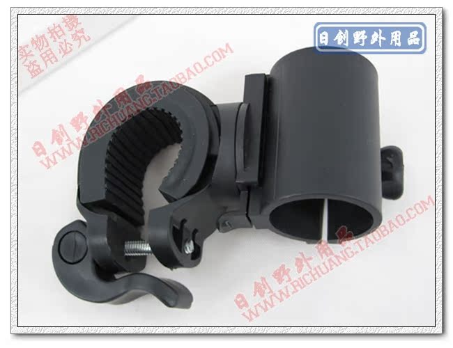

 楼主| 发表于 2011-8-28 13:16 | 显示全部楼层
顺便来评论下俺买过的手电夹
1.这种就是cycler t6给配的夹子,当初看着优点是方便取筒子,适合各种直径的车管和筒子,又没有第二种的缺点,所以一下买了两个,但这个最大的缺点是不结实不稳固,窄的胶带一头是固定在夹子上的,两个夹子的下场是一个窄胶带固定在夹子上那头断裂,导致f7x的损伤(f7x倒不错,掉在硬地上就外观破了相,但档都没跳)一个下场是胶带直接断裂
2.这种qw4夹不上,因为跟夹子固定的地方qw4太短了,f7x又太细了,没找到合适的橡胶垫片,但可以夹在31.8这种粗管上
3.这种不能夹在粗管子上,现在大部分山地车都是指拨,所以要想夹在车上的话只能把指拨和刹车向中间移动,把夹子放在边边上
4.这种刚开始用还行,但用时间久了,那旋转的地方会越来越松,导致骑行的时候还时不时要用手去扶正筒子
5.矽胶带,现在自己暂时用的,缺点是不容易取筒子,还有就是颠簸路面的时候电筒上下跳动厉害

    另外帮楼主补充两种灯夹:
    这个灯夹固定手电的部分比较可靠,但固定车管的部分,就有点脆弱,容易断裂。
    这种灯夹固定车管很牢固,可以适应很多种管子(自己加橡胶片),固定手电的部分,容易分离,稍微改装一下,加一个金属卡扣,还能用。本来这个卡口比较细,可以适应不同的筒身长度,但可以旋转的云台底座会影响安装,实际上也需要筒子细的部分有一定长度。
    360度旋转的灯夹很多,我喜欢螺丝固定的。铆钉固定的容易松动。
    螺丝固定的,抹点螺丝胶进去还是比较可靠的。万一松动,也很容易自己再上紧。
