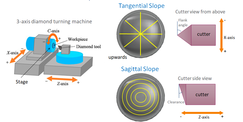

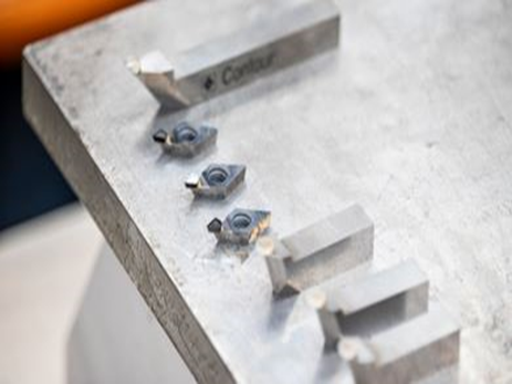

镜头加工中需要进行控制的表面参数将取决于加工方法和设备。加工塑料光学元件最流行和最广泛使用的方法之一是使用 三轴金刚石车床(图 1)进行直接切割,或者更常见的是利用切割模具来加工透镜。
图1. 三轴金刚石切割机(左) 金刚石切割刀具(右)
倾斜角度
让我们看一下仪器的局限性(图 2)。刀具的侧面倾角限制了沿任何径向横截面的最大可能斜切角。由于这样的径向横截面与子午面重合,因此相应的斜率在 OpticStudio 中称为“子午斜率”。相对而言,旋转对称表面子午斜率对于自由曲面而言,沿不同的径向截面具有不同的分布。
另一个参数是 “弧矢斜率” 角度。当我们在三轴金刚石车床上加工自由曲面时,刀具在工件的每一圈都沿 Z 轴来回移动,以加工非旋转对称形状的透镜。在这种情况下,刀具的后角限制了表面沿镜头上每个圆圈变化的速度,这称为弧矢斜率。更准确地说,刀具在表面上产生螺旋轨迹,但螺旋的步长非常小,在大多数情况下,可以将刀具轨迹视为一系列圆圈。对于旋转对称镜片,弧矢斜率刚好为零。
图 2. 子午和弧矢斜率,黄线表示沿哪个方向测量斜率

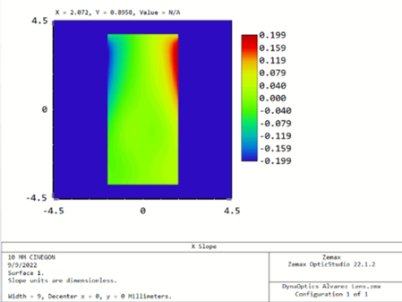

有时,从加工的角度来看,将工件放置在平台的旋转轴之外而不是沿轴放置是合理的,这样刀具在工件上的轨迹看起来几乎是直线。在这种情况下,我们应该控制所谓的 “X斜率” 和 “Y斜率”(图3)。
图3. X 和 Y 斜率,黄线表示沿哪个方向测量斜率

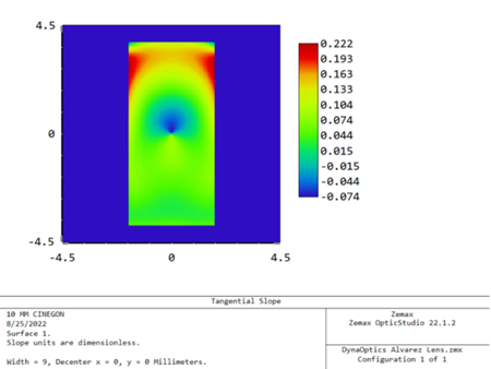

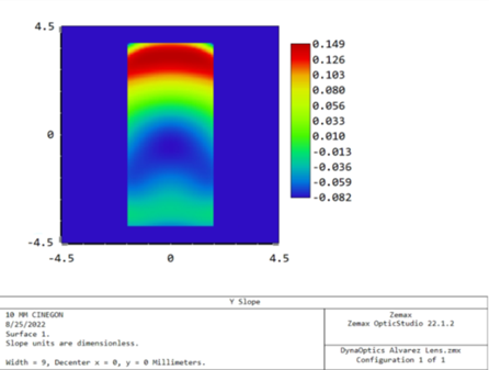

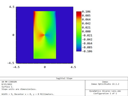

让我们看看如何在 Zemax OpticStudio 中控制这些参数。例如,我们采用一个平面对称的自由曲面镜头,即所谓的 Alvarez 透镜。进入 OpticStudio 分析 -> 表面 -> 表面斜率,可以检查整个表面的斜率分布。此分析功能可以将表面的子午、弧矢、X 和 Y 斜率显示为 2D 颜色、等高线图或 3D 曲面图(请参阅 OpticStudio 用户手册了解更多详情)。
图 4. 示例 Alvarez 透镜第一表面的子午和弧矢斜率
图5. 示例 Alvarez 透镜第一表面的 X 和 Y 斜率

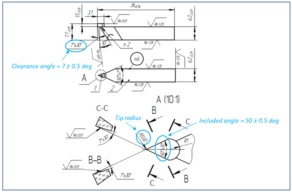

假设我们有以下来自制造商的刀具图纸(图 6)。对于我们在此基础上的光学元件设计,重要的是要了解刀具后角和侧面角。
图6. 刀具图纸
间隙角 = 7 ± 0.5 度。
侧面角可以计算为:
侧面角 = (90 – Included_angle/2) = 65 ± 0.5 度。
在光学设计过程中,我们应该相应地限制表面的斜率,这样才可以使用提供的刀具来加工镜头。
在轴向切削的情况下,表面的最大子午倾斜角必须小于刀具后刀面角,例如小于 64.5 度(我们在这里考虑± 0.5 度公差)。最大弧矢倾斜角必须小于刀具间隙角,例如小于 6.5 度。
在离轴切削的情况下,表面的最大 X 倾斜角必须小于刀具侧面角,例如小于 64.5 度,最大 Y 斜角必须小于刀具间隙角,例如小于 6.5 度。

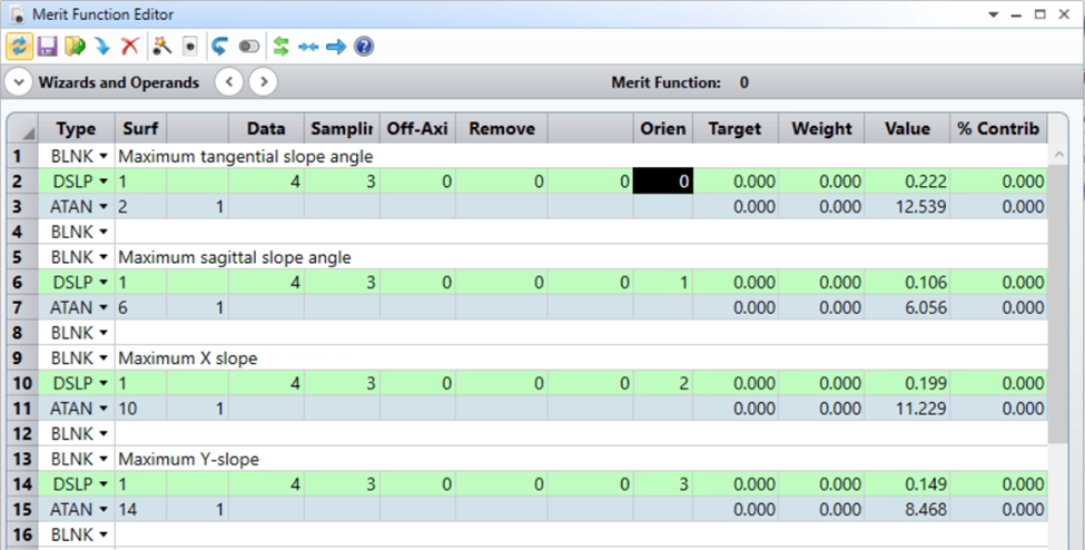

OpticStudio 具有 DSLP 操作数,可以添加在评价函数编辑器中,以便在优化期间控制表面的倾斜角度。DSLP 操作数具有各种参数和不同的输出,您可以在 OpticStudio 用户手册中找到更多信息。下图(图 7)显示了如何获得子午、弧矢、X 和 Y 斜率的最大值。
图7. 使用 DSLP 操作数获取表面斜率的最大值
斜率计算为一个点的梯度,或者说它是通过找到矢高变化与(任意)两个不同点之间坐标变化的比率来计算的。如果我们想以度为单位获得相应的倾斜角,我们应该计算斜率的反正切值。
对于我们的 Alvarez 透镜的第一个表面我们有:
最大子午斜率 = 12.539 度 < 刀侧面角
最大弧矢斜率 = 6.056 度 < 刀具后角
最大 X 斜率 = 11.229 度 < 刀侧面角
最大 Y 斜率 = 8.468 度 > 刀具后角
正如我们所看到的,该表面可以在轴向模式下由提供的刀具加工,但不能在离轴模式下加工,因为 Y 斜率超过了刀具后角。
请注意采样率的选择。为了优化速度,您可能希望在 DSLP 操作数的评价函数中使用较小的采样,但在这种情况下,它可能会得到小于实际斜率的值。使用较小的采样进行优化以提高优化速度是可以的,但我们建议不时(尤其是在最后的优化阶段)检查具有足够高采样时的斜率情况。

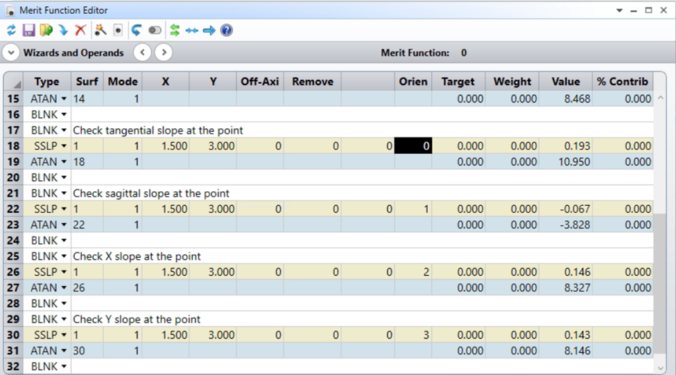

同样在 OpticStudio 中,我们可以使用 SSLP 操作数(图8)在表面上的精确坐标处获得子午、弧矢、X 和 Y 斜率的值,以控制表面精确点的斜率。
图8. 使用 SSLP 操作数在精确的表面点获得斜率

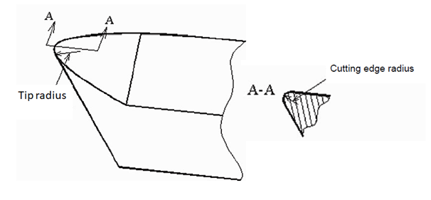

如果我们仔细观察刀具的尖端,我们会发现它实际上不是一个点,它的刻面呈圆形,其特征可由尖端半径表示。而在另一个方向(参见图 9 中的横截面 A-A),刀尖特征可由切削边缘半径表示。
图9. 近距离观察刀头
与倾斜角类似,表面的局部半径必须大于刀具的相应半径,否则表面将被过度切割和损坏。
在轴向切削的情况下,表面的最大子午局部半径必须大于刀具尖端半径,最大弧矢局部半径必须大于刀具切削边缘半径。
在离轴切削的情况下,表面的最大 X 局部半径必须大于刀具尖端半径,最大 Y 局部半径必须大于切削边缘半径。

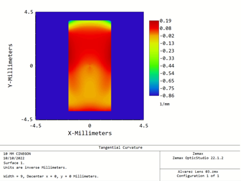

如果进入 OpticStudio 分析 -> 表面 -> 曲率,我们可以检查整个表面的曲率分布。此图将曲面的子午、弧矢、x 和 y 曲率显示为 2D 彩色、等高线图或 3D 曲面图(请参阅 OpticStudio 用户手册了解更多详情)。局部半径和曲率之间的关系很简单:
曲率半径 = 1 / 曲率
通常,刀具的尖端半径和切削边缘半径明显小于光学表面的局部半径,因此在大多数情况下,我们不必在优化过程中控制它。但在某些复杂形状表面的特殊情况下可能需要它。在优化的最后阶段检查自由曲面的局部曲率半径是一种很好的做法,可以确保所选的刀头没有问题。
图10. Alvarez 透镜第一表面的子午和弧矢曲率

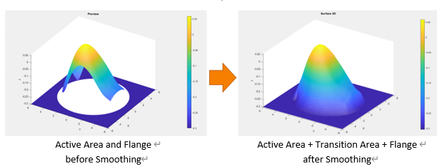

从光学设计的角度来看,最好不要刻意限制考察孔径之外的自由曲面形状,因为额外的限制会降低优化速度,产生额外的局部最小值,并增加无法将设计收敛至最佳系统性能的风险。
如果我们在考察孔径之外查看我们的 Alvarez 镜头(图 12),我们可以看到表面形状变化过于剧烈且绝对无法加工。
图12. Alvarez 透镜超出其考察区域时的表面形状

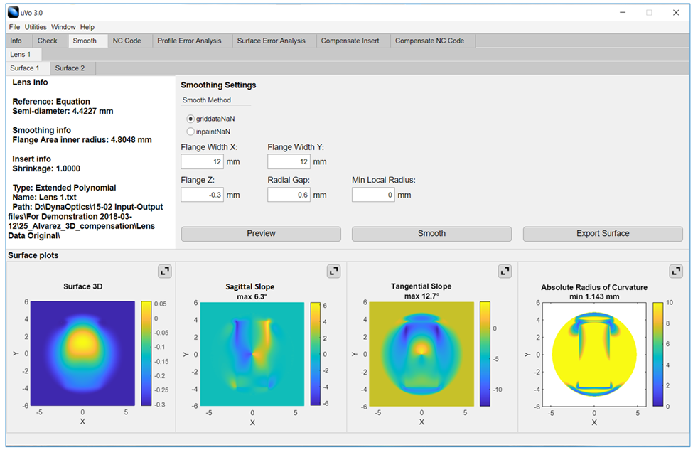

为了将镜头放置在镜筒上,我们应该在 Alvarez 镜头上添加一个法兰。由于我们的 Alvarez 透镜超出考察孔径之外的形状过于激进,我们应该用一些平滑的过渡区域来代替它,该区域将连接通光的考察区域和法兰。在 DynaOptics 的应用案例中,使用自己的软件 uVo,它可以自动创建这样的过渡区域。我们只需指定法兰 Z 位置以及表面和法兰之间的径向间距,uVo 将自动创建一个平滑的过渡区域(图 13)。
图 13. 由 uVo 软件自动创建的过渡区域
此外,uVo 显示了所得表面的弧矢和子午倾斜角,因此我们可以直接检查该表面是否可以使用提供的刀头来加工(图14)。
图 14. uVo 软件界面,可创建平滑过渡区域
